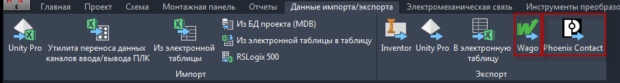

Можно экспортировать клеммные колодки из Инструментарий AutoCAD Electrical, а затем импортировать их в приложения Wago или Phoenix Contact для их проектирования, проверок и выполнения операций с ними.
При экспорте Инструментарий AutoCAD Electrical извлекает данные клемм из выбранных клеммных колодок и выводит их в файл XML, совместимый с Wago или Phoenix Contact. Затем можно импортировать файл XML в программу изготовителя.
