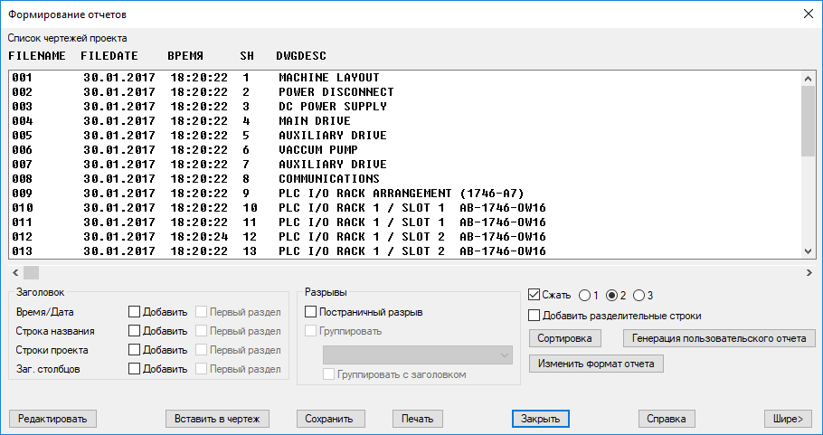

Отчет со списком чертежей
Команда "Отчет со списком чертежей" извлекает параметры каждого чертежа в проекте и отображает отчет.
Отчет содержит следующие стандартные поля:
Если сопоставление основной надписи определяется с помощью атрибута WD_TB или файла WTD, сопоставленные атрибуты на основной надписи включаются как доступные поля для отчета.
Прим.: С помощью команд "Экспорт в электронную таблицу" и "Импорт из электронной таблицы" можно редактировать и обновлять параметры чертежа.
