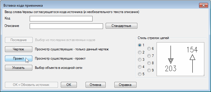

Выберите конец провода для приемника:
Укажите на схеме верхнюю точку провода под напряжением слева на чертеже у линейной ссылки 402 (2)
Код: 24 В пост. тока
Стиль стрелок цепей: 1
Нажмите кнопку "OK + Обновить источник".

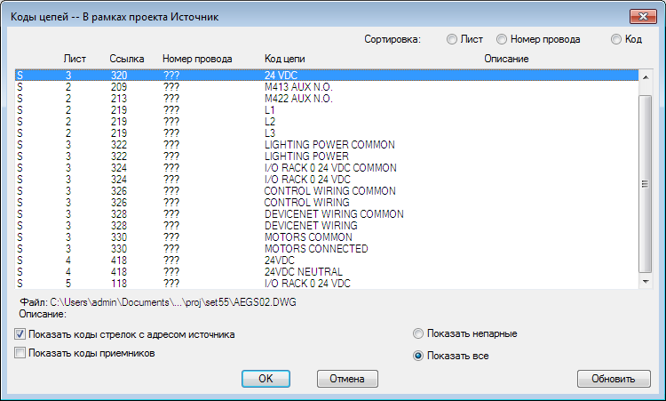

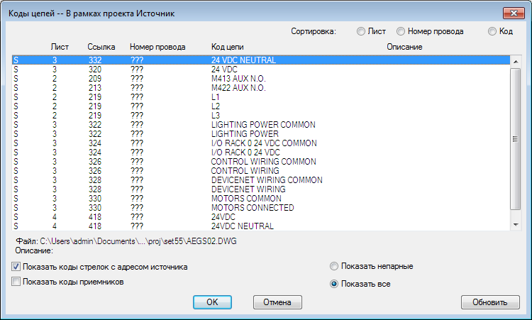

ЩелкнитеВыберите конец провода для источника:
Укажите нижнюю точку на нейтральном проводе у линейной ссылки 332 (3)
Код: 24 В пост. тока, нейтральный
Нажмите кнопку "ОК".

ЩелкнитеВыберите конец провода для приемника:
Укажите верхнюю точку на нейтральном проводе у линейной ссылки 402 (4)
