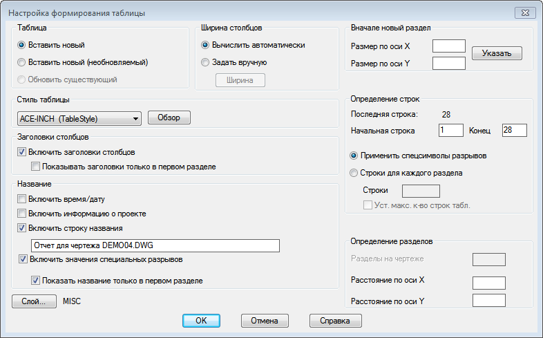

Задание параметров, которые используются при вставке отчета в виде таблицы.
Список параметров
Отображаются следующие параметры.
Таблица
- Вставить новый
- Вставка новой таблицы, которая обновляется при повторном запуске этого отчета.
- Вставить новый (необновляемый)
- Вставка новой таблицы, которая не обновляется при повторном запуске этого отчета.
- Обновить существующий
- Обновление существующей таблицы, если она соответствует текущему отчету.
Если существующая таблица соответствует всем следующим условиям, она считается соответствующей текущему отчету.
- Существующая таблица предназначена для одного и того же отчета, например спецификация схемы; обычный сводный формат.
- Существующая таблица предназначена для одной и той же области, например активного чертежа или проекта.
- В существующей таблице используется один и тот же файл формата. При вставке таблицы без указания файла формата, она считается соответствующей, если файл формата не использовался для запущенного отчета.
Стиль таблицы
- Список вариантов выбора
- Перечисление стилей таблицы текущего чертежа или файла Tablestyle.dwg.
- Обзор
- Переход в другой чертеж и добавление стилей таблиц этого чертежа в список выбора.
Заголовки столбцов
- Включить заголовки столбцов
- Определение того, следует ли использовать заголовки столбцов в первой строке таблицы.
- Показывать заголовки только в первом разделе
- Определение того, следует ли включать заголовки столбцов в каждый раздел таблицы, если она разбита на несколько объектов-таблиц.
Название
- Включить время/дату
- Определение того, следует ли включать время и дату отчета в заголовок таблицы.
- Включить информацию о проекте
- Определение того, следует ли включать строки описания проекта в заголовок таблицы. Необходимые строки можно выбрать в диалоговом окне "Описание проекта".
- Включить строку названия
- Определение того, следует ли включать текст заголовка таблицы, введенный в соответствующем поле.
- Включить значения специальных разрывов
- Определение того, следует ли включать значения, управляющие спецсимволами разрывов в заголовке таблицы.
- Показать название только в первом разделе
- Определение того, следует ли включать заголовки в каждый раздел таблицы, если она разбита на несколько объектов-таблиц.
Слой
Определяется, в какой слой поместить таблицу.

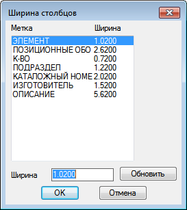

Ширина столбца
Задается метод, который используется для вычисления ширины столбца.
- Вычислить автоматически
- Расчет ширины столбца с учетом текстовых значений, содержащихся в этом столбце.
- Задать вручную
- Использование конкретных значений ширины, определенных для каждого столбца.
- Ширина
- Отображение диалогового окна, где можно задать значение ширины для каждого столбца.
Вначале новый раздел
Указывается, где поместить таблицу на чертеже.
- Размер по оси X
- Задание значения координаты по оси X для верхнего левого угла таблицы.
- Размер по оси Y
- Задание значения координаты по оси Y для верхнего левого угла таблицы.
- Указать
- Временное закрытие диалогового окна для выбора места на экране, чтобы задать координаты по осям X и Y.
Если значения не введены, отобразится запрос на указание точки вставки после нажатия кнопки "ОК".
Описание строк
- Начальная строка/Конец
- Первая и последняя строки отчета, которые требуется включить в таблицу. Значения по умолчанию включают отчет полностью.
- Применить спецсимволы разрывов
- Разрывы отчета на отдельные объекты-таблицы с учетом параметра "Спецсимволы разрывов", выбранного в диалоговом окне "Формирование отчетов".
- Строки для каждого раздела/Строки
- Разбиение отчета на отдельные объекты-таблицы с учетом значений поля "Строки".
- Уст. макс. к-во строк табл.
- Определение того, следует ли добавлять пустые строки в конце раздела таблицы, чтобы число строк соответствовало значению в поле "Строки".
Описание раздела
- Разделы на чертеже
- Указание максимального числа разделов таблицы на каждом чертеже. Незаполненное значение свидетельствует о неограниченном числе разделов в одном чертеже.
- Расстояние по оси X
- Задается расстояние по оси X с конца одного раздела таблицы до начала следующего. Это значение используется, если на одном чертеже доступно несколько разделов.
- Расстояние по оси Y
- Задается расстояние по оси Y с конца одного раздела таблицы до начала следующего. Это значение используется, если на одном чертеже доступно несколько разделов.
