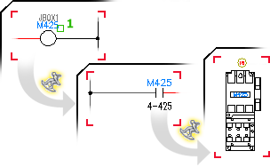

Использование перехода для перемещения от ссылки к ссылке
Переход от ссылки к ссылке в наборе чертежей проекта. Можно перейти к позиционному обозначению компонента, номеру по каталогу, номеру провода, позиции, а также к ячейке таблицы в отчете, содержащей значение любого их этих типов. В проводной цепи переход осуществляется по цепям источника и приемника.
Если дважды щелкнуть мышью любую из ссылок в диалоговом окне «Переход», откроется соответствующий чертеж.
