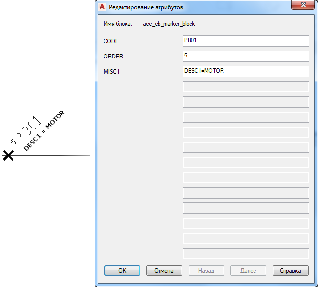

Способ блока обозначения
  1. Откройте чертеж шаблона цепи, который содержит блок обозначений для компонента.
  2. Найдите корректный блок обозначения для компонента.
  3. Отредактируйте значение атрибута MISC1, соблюдая формат “{имя атрибута}={значение атрибута}”, например: “DESC1=MOTOR”.
    Прим.: Значение атрибута MISC1 может содержать несколько специальных текстовых флагов, которые указывают Конструктору цепей на то, что компонент или расположенный ниже провод следует обработать особым образом. Добавляя новые значения, не заменяйте новым текстом какие-либо иные, специальные значения флагов. Значения отделяются друг от друга точкой с запятой.
  4. Сохраните чертеж шаблона цепи.
