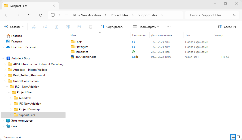

Перед созданием папок и выгрузки вспомогательных файлов в проект Autodesk Docs необходимо подключиться к проекту с помощью Desktop Connector. Сведения об установке Desktop Connector и подключении к проекту см. в следующих разделах справки по Autodesk Docs:
Вспомогательные файлы, добавленные в локальные папки, будут синхронизированы с Autodesk Docs с помощью Desktop Connector.
Кроме использования папки Autodesk Docs в проводнике Windows, вспомогательные файлы также можно выгрузить непосредственно в Autodesk Docs с помощью веб-браузера. Сведения о выгрузке вспомогательных файлов в Autodesk Docs см. в разделе Выгрузка файлов и управление ими справки по Autodesk Docs.
