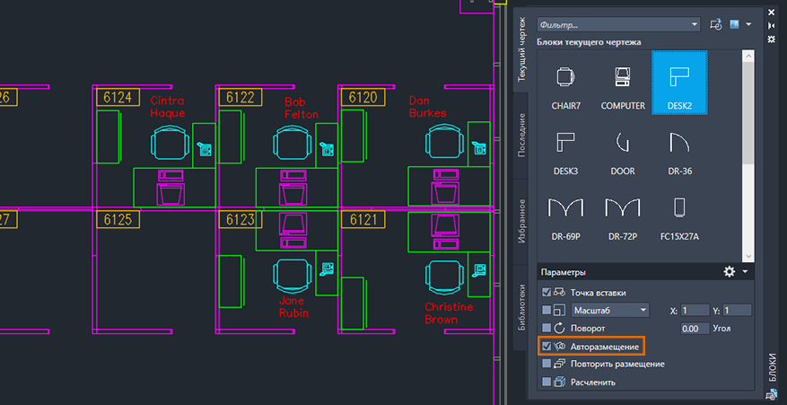

Вставка блока с вариантами размещения
Функция автоматического размещения блоков позволяет вставлять блоки с помощью палитры «Блоки», на которой предлагаются варианты размещения на основе аналогичной геометрии и шаблонов, изученных при работе с предыдущими экземплярами блоков в чертеже.
Механизм размещения блоков изучает размещение существующих экземпляров блока на чертеже, чтобы затем логически вывести следующее место размещения того же блока. При вставке блока из палитры «Блоки» механизм предлагает варианты размещения, аналогичные объектам геометрии, в которых ранее был размещен этот блок.
Например, если вы уже разместили блок стула рядом с углом стены, то при вставке другого экземпляра этого же блока стула программа AutoCAD автоматически выполнит размещение, если переместить этот блок ближе к аналогичному углу. При перемещении блока стены выделяются, а положение, угол поворота и масштабные коэффициенты блока стула корректируются в соответствии с другим экземпляром блока. Можно щелкнуть, чтобы принять предложенный вариант, нажать клавишу CTRL, чтобы переключиться на другие варианты, или отвести курсор в сторону, чтобы игнорировать текущее предложение. Чтобы временно отключить варианты, нажмите и удерживайте клавиши SHIFT + W или SHIFT + [ при вставке или перемещении блока.
