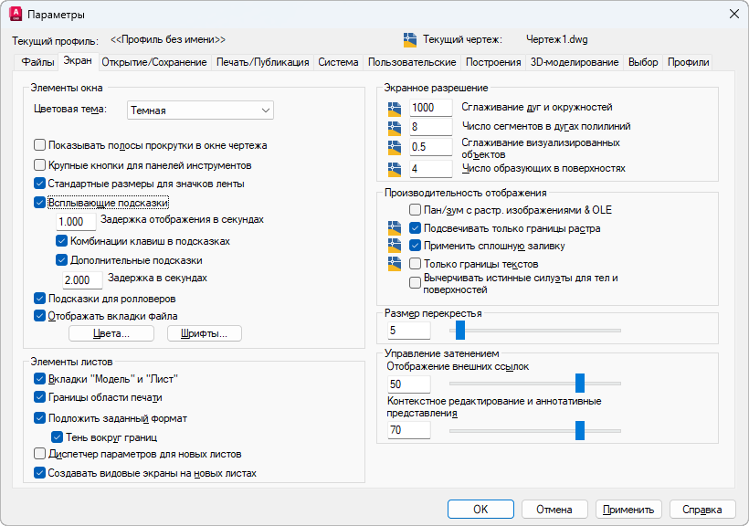

Вкладка "Экран" (диалоговое окно "Параметры")
Параметры данной вкладки служат для настройки параметров рабочего экрана.

Список параметров
Отображаются следующие параметры.
Элементы окна
Определяет параметры экрана, характерные для среды рисования.
Цветовая тема
Управление настройками цвета для более темного или более светлого отображения таких элементов интерфейса, как строка состояния, строка заголовка, строка ленты и рамка меню приложения. (системная переменная COLORTHEME)
Полосы прокрутки
Включает/отключает вывод полос прокрутки в нижней и правой части области рисования.
Крупные кнопки для панелей задач
Отображение на панелях инструментов кнопок крупного формата (32 х 32 пикселов).
Стандартные размеры для значков ленты
Масштабирование маленьких значков ленты до размера 16 х 16 пикселов и крупных значков ленты до размера 32 x 32 пикселов, если они не соответствуют стандартным размерам значков. (системная переменная RIBBONICONRESIZE)
Всплывающие подсказки
Управление отображением подсказок на ленте, панелях инструментов и на других элементах интерфейса. (системная переменная TOOLTIPS)
Задержка отображения в секундах
Задание исходной величины задержки отображения подсказок.
Комбинации клавиш в подсказках
Отображает подсказку, которая содержит комбинацию клавиш быстрого вызова (ALT + клавиша) (CTRL + клавиша).
Дополнительные подсказки
Управляет отображением расширенных подсказок.
Задержка в секундах
Устанавливает время задержки между отображением основных и расширенных подсказок.
Подсказки для ролловеров
Управление отображением подсказок для ролловеров при наведении курсора на объект. (системная переменная ROLLOVERTIPS)
Отображение вкладок файлов
Отображение вкладок файлов в верхней части области чертежа. (команды ФАЙЛВКЛАДКА и ФАЙЛВКЛАДКАЗАКРЫТЬ)
Цвета
Отображение диалогового окна "Установка цветов". В этом диалоговом окне задаются цвета элементов главного окна приложения.
Шрифты
Отображение диалогового окна "Шрифт командной строки". В этом диалоговом окне задается шрифт текста окна команд.
Листы
Задание параметров имеющихся и новых листов. Листом называется среда в пространстве листа, в которой производится компоновка чертежей для вывода на печать.
Вкладки "Модель" и "Лист"
Вывод ярлыков вкладок "Лист" и "Модель" в нижней части области рисования. Если этот флажок снят, вкладки заменяются кнопками в строке состояния.
Границы печатаемой области
Отображение границ печатаемой области на листе чертежа. Границы печатаемой области очерчиваются штриховой линией и зависят от выбранного устройства вывода.
Подложить заданный формат
Задание режима разметки заданного формата на вкладке листа. Размер подложенного формата определяется выбранными размерами листа и масштабом печати.
Тень вокруг границ
Отображение тени фона на листе. Данный параметр недоступен, если не включен параметр "Подложить заданный формат".
Диспетчер параметров для новых листов
Отображение Диспетчера наборов параметров листов при первом открытии вкладки "Лист". Диалоговое окно используется для задания параметров листа и печати.
Создавать видовые экраны на новых листах
Автоматическое создание видового экрана на каждом новом листе.
Размер перекрестья
Определение размера перекрестья в процентном отношении от размера экрана. (системная переменная CURSORSIZE)
Разрешение экрана
Управляет качеством отображения объектов на экране. При задании значений, резко улучшающих качество отображения, может существенно снизиться производительность системы.
Плавность дуг и кругов
Задание точности аппроксимации объектов на текущем видовом экране. (команда НАСТРВИД)
Число сегментов в дугах полилиний
Задает количество сегментов линии, генерируемых для каждой сглаженной сплайном полилинии, созданной с помощью параметра "Сплайн" команды ПОЛРЕД. (системная переменная SPLINESEGS)
Плавность визуализированных объектов
Недоступно в AutoCAD LT
Регулировка степени сглаживания тонированных и визуализированных объектов, а также объектов с подавленными скрытыми линиями.
Регулирует гладкость тонированных объектов, а также объектов с удаленными скрытыми линиями. (системная переменная FACETRES)
Число образующих в поверхностях
Указывает количество линий контура, отображаемых на криволинейных поверхностях 3D-тел. (системная переменная ISOLINES)
Производительность отображения
Управляет параметрами отображения, от которых зависит производительность.
Пан/Зум с растр. изображениями и OLE
Управляет отображением растровых изображений и объектов OLE при выполнении команды ПОКАЗАТЬ или ПАН в режиме реального времени. (системная переменная RTDISPLAY)
Если данная опция включена, то в процессе панорамирования или зумирования чертежа в реальном времени содержимое растровых изображений и OLE-объектов перемещается по экрану вместе с курсором вместе с оригиналом.. (системная переменная СЛЕДИТЬ)
Подсвечивать только границы растра
Управляет режимом подсветки растровых изображений при выборе. (системная переменная IMAGEHLT)
Однородная заливка
Управление закраской тел, всех штриховок (в том числе сплошных), полилиний ненулевой ширины. (системная переменная FILLMODE)
Только границы текстов
Управляет отображением текста. (системная переменная QTEXTMODE)
Создать истинный силуэт для тел и поверхностей
Управление отображением кромок силуэта твердотельных 3D объектов в визуальных стилях "2D каркас" или "3D каркас". (системная переменная DISPSILH)
Управление слиянием
Управление интенсивностью слияния для внешних ссылок DWG и в AutoCAD для редактирования вхождений.
Отображение внешних ссылок
Управление затенением всех объектов внешних ссылок DWG. (системная переменная XDWGFADECTL)
Этот параметр влияет только на отображение на экране. Он не влияет на режимы печати и предварительного просмотра перед печатью.
Контекстное редактирование и аннотативные представления
Задание интенсивности затенения объектов при редактировании вхождений. Интенсивность отображения объектов, не редактируемых в настоящий момент, ниже. (системная переменная XFADECTL)
В контексте текущего чертежа можно редактировать вхождения блоков и внешних ссылок. Допустимый диапазон значений — от 0 до 90 процентов.
