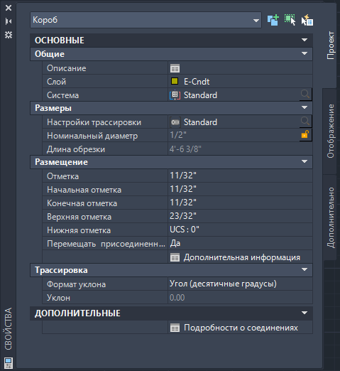

Функция выравнивания коробов позволяет перемещать и редактировать короба с учетом их верхней или нижней части. Это усовершенствование делает управление компоновками коробов более гибким и точным и позволяет соблюсти в проектах конкретные требования к выравниванию.
Усовершенствования выравнивания коробов можно увидеть на палитре свойств объектов коробов, воздуховодов и труб.
На палитре свойств перейдите на вкладку «Проектирование» и в разделе «Размещение» настройте значения «Верхняя отметка» и «Нижняя отметка». Например, короб, размещенный на земле, будет иметь нижнюю отметку со значением 0.
