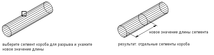

Выполнение разрыва короба с образованием сегментов

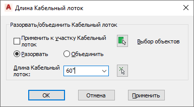

Диалоговое окно "Длина кабельного лотка"
| Если требуется... | то... |
| применить данное значение длины к целому участку, | выберите "Применить к участку кабельного лотка" или "Применить к участку короба". |
| задать длину нового сегмента, | выберите "Разорвать". |
| объединить сегменты, | выберите "Объединить". |
| выбрать кабельный лоток или короб, | щелкните |
| изменить длину, | введите или выберите новое значение длины для каждой длины обрезки. 10 использовавшихся последними значений длины сохраняются в качестве заданных длин сегментов. Имеется также возможность задать длину, указывая точки на чертеже. |
Если был выбран разрыв сегментов, программа выполняет разрыв выбранного сегмента или участка с образованием нескольких сегментов заданной длины. При невозможности разорвать сегмент на равные части заданной длины последний из образовавшихся в результате разрыва сегментов может оказаться короче.
