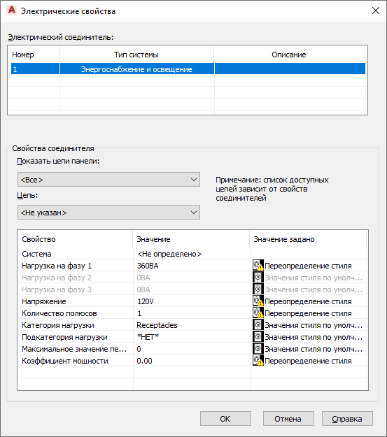

При добавлении устройства в чертеж необходимо с помощью таблицы "Электрические характеристики" выполнить конфигурирование его соединителей. Как правило, устройства имеют один электрический соединитель.
Выполнить конфигурирование электрического соединителя можно одним из следующих способов:
Как только цепь выбрана, значение "Система" больше недоступно для редактирования. Если соединителю соответствует тип системы "Энергоснабжение и освещение", то значения полей "Напряжение" и "Количество полюсов" недоступны для редактирования. Это предотвращает внесение изменений, не согласующихся с выбранной цепью. Затем можно выполнить конфигурирование свойств соединителя, которые остались доступными для изменения.
При добавлении устройств с соединителями, которые назначены какой-либо цепи, выполняется обновление этой цепи, а также производится оценка наличия перегрузок на основе данных о нагрузке и категории нагрузки этих соединителей. С помощью настроек цепей можно задать, будет ли программа выводить предупреждения о наличии перегрузок, давая пользователю возможность решить, следует ли продолжить добавление устройств в цепь. При возникновении перегрузки цепи повторные уведомления о наличии перегрузки во время сеанса рисования не выводятся.

.Таблица "Электрические характеристики" содержит список соединителей данного устройства и отображает тип системы и описание для каждого соединителя. Эти атрибуты устройства определяются стилем устройства, и чтобы их изменить, следует произвести изменение соединителей в стиле.
Свойства выбранного соединителя отображаются в группе "Свойства соединителя".

Подробное описание свойств соединителей приведено ниже.
Задание свойств соединителя
| Свойство соединителя | Описание |
| Система | Система, к которой принадлежит соединитель. Если соединитель принадлежит к системе, тип которой "Общие", можно выбирать из списка все электрические системы, заданные в данном чертеже. В противном случае выбирать можно только системы, принадлежащие к такому же типу ("Энергоснабжение и освещение" или "Прочие").
Прим.: Назначенная устройству система определяет графические свойства этого устройства. Система, назначенная соединителю на устройстве, определяет подключения, возможные для данного соединителя. Если система, к которой принадлежит соединитель, относится к типу "Энергоснабжение и освещение" или "Общие", то возможно только подключение объектов, принадлежащих к системе того же типа, что и соединитель. При типе системы "Общие" к соединителю возможно подключение объектов, принадлежащих к любому типу системы.
| Нагрузка на фазу 1 Нагрузка на фазу 2 Нагрузка на фазу 3 | Нагрузка на соединителе. Относится только к соединителям, принадлежащим к системе типа "Энергоснабжение и освещение".
Если количество полюсов <не определено> или равно 1, возможно изменение только Нагрузки на фазу 1. Если число полюсов равно 2, тогда возможно изменение нагрузки на фазу 1 и нагрузки на фазу 2. Если число полюсов равно 3 или определяется <По цепи>, тогда возможно изменение нагрузки на фазу 1, нагрузки на фазу 2 и нагрузки на фазу 3. Имеется возможность ввести значение. В противном случае используется и отображается значение, принятое для стиля. |
| Напряжение | Напряжение на соединителе. Применяется только к соединителям, принадлежащим к системе типа "Энергоснабжение и освещение".
Можно выполнить одно из следующих действий:
| Количество полюсов | Количество фаз на данном соединителе: 1, 2 или 3. Применяется только к соединителям, принадлежащим к системе типа "Энергоснабжение и освещение".
Имеется возможность выбрать количество или установить параметр "По цепи", чтобы при назначении цепи извлечь заданное для нее значение. |
| Категория нагрузки | Категория нагрузки соединителя. Относится только к соединителям, принадлежащим к системе типа "Энергоснабжение и освещение".
Можно выбрать значение нагрузки из списка категорий нагрузки, определенных в данном чертеже. |
| Подкатегория нагрузки | Подкатегория нагрузки соединителя. Можно выбрать электродвигатель. |
| Максимальное значение перегрузки по току (А) | Зарезервировано для дальнейшего использования. |
| Коэффициент мощности | Зарезервировано для дальнейшего использования. |
Во время установки значений для свойств соединителя данные, содержащиеся в столбце "Значение задано", изменяются по следующим правилам:
| Если… | то в столбце "Значение задано" будет значиться... |
| значение свойства согласуется со значением, указанным в стиле устройства, | Стиль по умолчанию |
| значение свойства не согласуется со значением, указанным в стиле устройства, | Переопределение стиля |
| в стиле устройства значение для свойства не указано, | пусто |
| для значения свойства в стиле устройства или в выбранном в настоящий момент соединителе указан параметр "По цепи" | Цепь |
