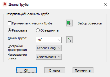

Пользователь имеет возможность разрывать или объединять сегменты трубы в участке. Например, с помощью этой процедуры можно разделить один сегмент трубы на два или более смежных сегментов. Два или более смежных сегментов трубы можно объединить в один сегмент. Команду разрыва или объединения можно применить ко всему участку или к его части.
Чтобы разорвать или объединить сегменты трубы в участке
.| Если требуется... | то... |
| применить команду "длина" ко всему участку. | выберите "Применить к участку". |
| вручную выбрать сегменты, которые требуется изменить | нажмите |
| создать разрыв на сегменте | выберите "Разорвать" и введите значение в поле "Длина Трубы". Кроме того, можно нажать |
| объединить несколько сегментов: смежных, соединенных и лежащих на одной осевой линии. | выберите "Объединить", щелкните на значке |
