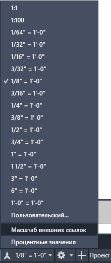

Для пространства модели и отдельных видовых экранов в пространстве листа можно задать разные масштабы аннотаций.
При изменении масштаба аннотаций соответствующим образом меняются масштабы аннотативных объектов и объектов с аннотативными компонентами. Кроме того, происходит обновление присоединенных объектов, например проводов, подключенных к устройствам. Следовательно, при изменении масштаба аннотаций отпадает необходимость в регенерации модели.
В пространстве листа масштабы аннотаций и видовых экранов синхронизированы. При изменении масштаба видового экрана соответствующим образом меняется масштаб аннотаций. Однако, если масштаб видового экрана изменяется посредством команд зумирования или вращения колесика мыши, то масштаб аннотаций не изменяется.
Задание текущего масштаба аннотаций
