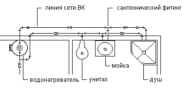

После размещения в чертеже оборудования и приборов можно создать участок сети ВК. Участок сети ВК представляет собой группу линий сети ВК, которая состоит из прорисовываемых по отдельности сегментов, по которым из одной точки в другую проходит газ или жидкость. Сеть — это набор взаимосвязанных участков сети ВК в рамках системы, например участков, по которым сточные воды из подсоединенных унитазов, раковин и душевых поступают в главную сточную линию.
Система горячей и холодной воды для хозяйственных нужд
Перед тем как рисовать участок линии сети ВК, в палитре свойств линии сети ВК следует задать систему для данного сегмента. Во время рисования участка трубопровода вставка сантехнических фитингов выполняется программой на основе стандартных фитингов, настроенных в данном определении системы. Но там, где это необходимо, принимаемые по умолчанию фитинги можно переопределять для отдельного участка, а также вручную добавлять отдельные фитинги. Информацию об определении принимаемых по умолчанию фитингов см. в разделе "Задание фитингов по умолчанию для определения системы ВК.
Линии сети ВК являются двумерными (2D) и могут быть основаны на системе или на стиле. Поэтому перед добавлением линий сети ВК на чертеже необходимо задать сантехнические системы, стили линий сети ВК и стили сантехнических фитингов.
Система линии сети ВК определяет тип системы (например, тип "Холодная вода", "Сточные воды" или "Противопожарная защита"), фитинги, при необходимости вставляемые в чертеж системой, и прочие свойства. Задание систем упрощает поддержание согласованности элементов на протяжении участка трубопровода, а также согласованности компонентов на различных чертежах проекта. Когда сантехнические системы определены, во время рисования участков сети ВК система выбирается в палитре свойств. Для получения дополнительной информации см. раздел "Настройка определений систем ВК".
Стилем линии сети ВК определяется ее внешний вид и функционирование, например доступные стандартные размеры и способ отображения пересекающихся линий сети ВК на виде в плане. Пользователь имеет возможность создавать стили линии сети ВК на основе таких данных, как размер, тип и сортамент материала (например, трубка из меди или углеродистой стали по спецификации 40). Как и в случае систем, после определения стилей можно в палитре свойств выбрать стиль в процессе рисования участков сетей ВК.
