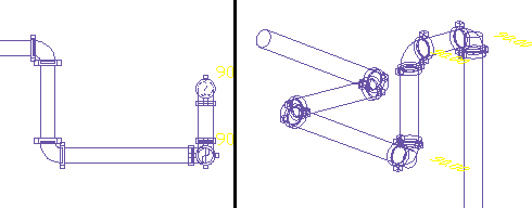

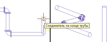

Предположим, выполняется работа с видом сверху. Пользователь пытается подсоединить горизонтальный участок к стояку. В окне чертежа нужно сконфигурировать два видовых экрана. При просмотре вариантов трассировки вид сверху располагается слева, а изометрический вид — справа. В виде сверху на стояке виден только соединитель на конце трубы.
Если выбрать соединитель на конце трубы, будут предложены такие варианты трассировки, где горизонтальный участок может быть соединен со стояком на неправильной высотной отметке.

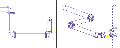

Если перед выбором привязки трубы к стояку отметка заблокирована, соединение трубы со стояком выполняется на отметке горизонтального участка.
