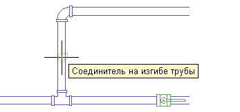

  8. Если построение нового участка требуется начать не от конечной точки на сегменте трубопровода, наведите курсор на существующий сегмент, чтобы отобразился соединитель на кривой трубы в режиме привязки.
  9. Щелкните на соединителе на кривой трубы для задания начальной точки нового участка.
    В зависимости от типа присоединения, заданного в диалоговом окне "Настройки трассировки труб", выполняется вставка врезки или тройника.
  10. Укажите другие точки, определяющие компоновку участка.
  11. Наведите курсор на существующий сегмент трубы, чтобы отобразить соединитель на кривой или на конце трубы.
  12. Щелкните на соединителе на кривой или на конце трубы для задания конечной точки участка и присоединения к существующему сегменту.
