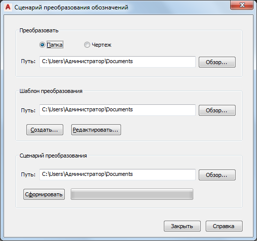

Процедура создания сценария преобразования условных обозначений
.На экран выводится диалоговое окно "Пакетное преобразование обозначений".
| Если требуется... | то... |
| Преобразовать блоки в один чертеж | Выберите "Чертеж" и нажмите "Обзор", затем выберите требуемый чертеж и нажмите "Открыть". |
| Преобразовать блоки на всех чертежах в папке | Выберите "Папка" и нажмите "Обзор", затем выберите требуемую папку и нажмите "Открыть". |

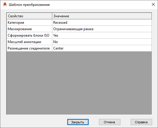

| Создать шаблон | Нажмите кнопку "Создать". В окне "Открыть файл" укажите папку для нового шаблона и введите его имя в поле "Имя файла". Нажмите кнопку "Сохранить". В диалоговом окне "Шаблон преобразования" задайте значения параметров шаблона. Нажмите "Закрыть" для возврата в диалоговое окно "Сценарий преобразования обозначений". |
| Применить существующий шаблон | Нажмите "Обзор". В окне "Открыть файл" выберите существующий шаблон и нажмите "Открыть". Прим.: Если перед применением шаблона требуется внести в него изменения, выберите "Правка". В диалоговом окне "Шаблон преобразования" задайте значения параметров шаблона. Нажмите "Закрыть" для возврата в диалоговое окно "Сценарий преобразования обозначений".
| Создать новый сценарий преобразования | В диалоговом окне "Выбрать файл" укажите папку для нового сценария, введите имя и нажмите кнопку "Сохранить". |
| Заменить содержимое существующего сценария | В окне "Выбрать файл" выберите существующий сценарий, нажмите кнопку "Сохранить", затем разрешите замену содержимого сценария, выбрав "Да". |
