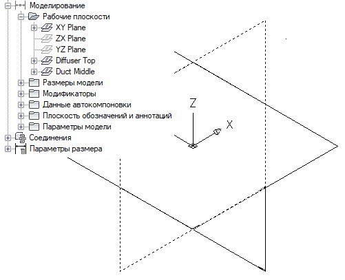

Рабочие плоскости определяют ориентацию, используемую при построениях. Они обеспечивают доступ к таким видам, как "Спереди", "Сбоку", "Сверху" и пр., в которых можно создавать содержимое.
Данная процедура используется при добавлении рабочих плоскостей для создания геометрии, траекторий и зависимостей в модели. Во избежание неоднозначности работайте только с одной видимой рабочей плоскостью, если не используются смещенные или опорные рабочие плоскости. Следующие указания относятся к обозревателю элементов. Обозреватель элементов расположен под лентой с левой стороны области рисования.
На экран выводится диалоговое окно "Создать рабочую плоскость".
Создаются плоскости ZX, YZ и XY.
При выборе рабочей плоскости в обозревателе элементов рабочая плоскость выделяется в области моделирования.
Выбор плоскости ZX
Значки "Плоскость ZX" и "Плоскость XY" становятся недоступными (отображаются серым цветом). В области моделирования отображается только плоскость YZ.
