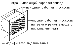

Рабочая плоскость ссылки определяется как плоскость, располагаемая на грани, образуемой границами модификатора. Каждый модификатор имеет невидимую границу, или граничный прямоугольник, который определяет протяженность объекта. Можно создать рабочую плоскость, которая имеет ссылку на одну из плоскостей данной границы. Для определения опорной рабочей плоскости выбирается модификатор и исходная рабочая плоскость, которая представляет направление, в котором необходимо создать плоскость. Определяются границы (или ограничивающий прямоугольник) а, и предлагается выбрать одну из двух допустимых опорных рабочих плоскостей. При перемещении или изменении размеров модификатора опорная рабочая плоскость перемещается вместе с ним.
