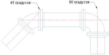

В следующем примере показана прямая осевая линия отводов на трубе, представленной в режиме "2 линии". Один отвод имеет угол 45 градусов, а другой — 90 градусов.
Прямая осевая линия, созданная для трубы, представленной в режиме "2 линии"
