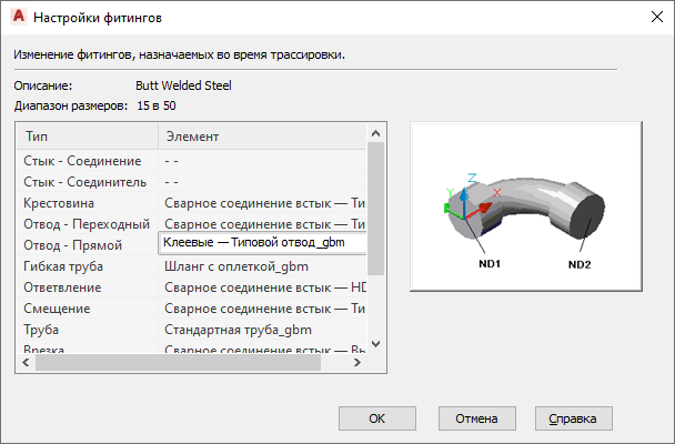

Диалоговое окно "Настройки фитингов"
Таблица "Настройки фитингов" содержит текущее описание и диапазон размеров из каталога, а также список доступных типов и элементов. Если значение недоступно, в таблице отображается прочерк "- -".
Переопределенный элемент автоматически вставляется в компоновку.
