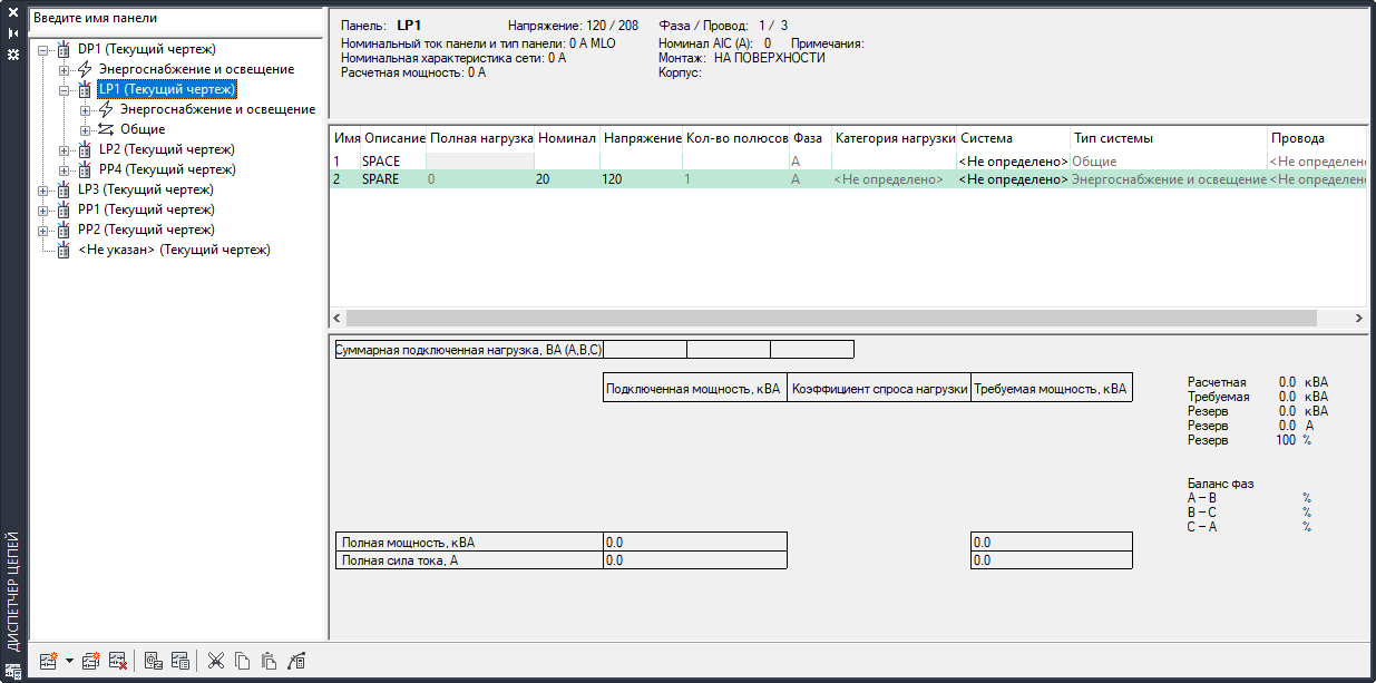

В Диспетчере цепей отображаются цепи, определенные в чертеже и базе данных проекта. Цепи упорядочены по панели и типу системы, как показано далее.
Диспетчер цепей
На панели слева перечислены доступные панели и типы цепей, или цепи в текущем чертеже или во всех чертежах, если используется база данных электрического проекта). На панели справа отображается информация об элементе, выбранном на панели слева. Перегруженные цепи отображаются красным цветом.
Раздел заголовка окна содержит информацию о параметрах панели и параметрах цепи выбранной панели, включая данные о напряжении, фазах/жилах, номинальной силе тока на панели, типе панели, номинальных характеристиках цепи, расчетной мощности, номинале AIC, способе монтажа и параметрах корпуса панели.
В разделе подстрочных примечаний содержатся расчеты по подключенным нагрузкам и коэффициенту нагрузки, включая сводку и итоговые данные о подключенных нагрузках по каждой категории нагрузки, итоговые данные по каждой категории нагрузки, умноженные на коэффициент спроса нагрузки, общие данные о требуемой нагрузке и доступной резервной мощности и распределение нагрузки по фазам.
Диспетчер цепей поддерживает следующие задачи:
Некоторые свойств цепи в окне Диспетчера цепей можно изменять; другие свойства отображаются для справки и предназначены только для просмотра. Например, можно изменить имя и описание цепи, но такие свойства, как число полюсов и фаз цепи (ANSI), изменить нельзя.
Для цепей, имеющих статус силовых и осветительных, Диспетчер цепей может использоваться для расчета диаметра проводов исходя из номинальной нагрузки цепи. Во время проверки диаметров проводов имеется возможность автоматически их изменять, если они оказались меньше или больше вычисленных диаметров.
