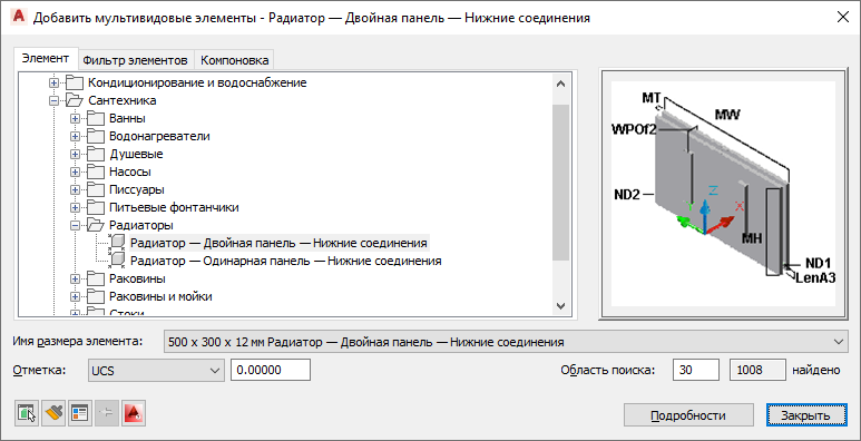

. Имя размера элемента-радиатора можно выбрать, или можно на вкладке "Лист" (описанной далее в данной процедуре) дать команду программе вычислить правильный размер элемента.

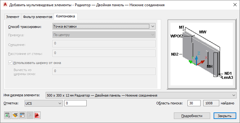

| Если требуется... | то... |
| разместить радиаторы относительно каждого окна в выбранных помещениях | выберите "Помещения". |
| разместить радиаторы относительно выбранных окон | выберите "Окна". |
| указать две точки для размещения каждого радиатора | выберите "Две точки". |
| разместить радиаторы путем указания точки вставки | выберите "Точка вставки". В командной строки будут выводиться запросы на ввод точек вставки. |
| расположить каждый радиатор по центру | для параметра "Привязка" выберите значение "По центру". |
| расположить каждый радиатор не по центру | для параметра "Привязка" выберите "Влево" или "Вправо", а для параметра "Смещение" введите расстояние. |
| расположить каждый радиатор на заданном расстоянии от стены | введите значение для параметра "Расстояние от стены". |
Высота и глубина являются заранее заданными параметрами, соответствующими размеру выбранного элемента.
| Если выбран способ трассировки... | то... |
| Пространства | выберите одно или несколько помещений в чертеже или во внешней ссылке. Программа размещает радиаторы в выбранных помещениях относительно каждого окна и в соответствии с указанными параметрами расположения. Добавление радиаторов в чертеж выполняется на основе местоположения и размеров указанных окон. Для каждого радиатора программа использует наиболее близкий доступный размер элемента. Это значение меньше разности значения ширины окна и значения параметра "Вычесть из ширины окна". |
| Окна | выберите одно или несколько окон в чертеже или во внешней ссылке и щелкните в любом месте внутри здания. Программа размещает радиатор относительно каждого выбранного окна. |
| Две точки | задайте левую и правую точки для каждого добавляемого радиатора. Программа применяет параметры размещения к отрезку, определяемому заданными левой и правой точками. При расчете размера радиатора используется расстояние между двумя точками, а не значение ширины окна. |
| Точка вставки | задайте точку вставки |
