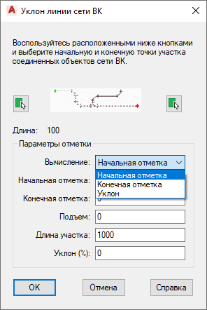

Имеется возможность расчета начальной отметки, конечной отметки или коэффициента уклона линии сети ВК. Для этого используется инструмент "Уклон линии сети ВК".
Чтобы воспользоваться инструментом "Уклон линии сети ВК", необходимо ввести не менее одного из приведенных ниже значений, позволяющих выполнить расчет линии сети ВК:
Для расчета уклона линии сети ВК

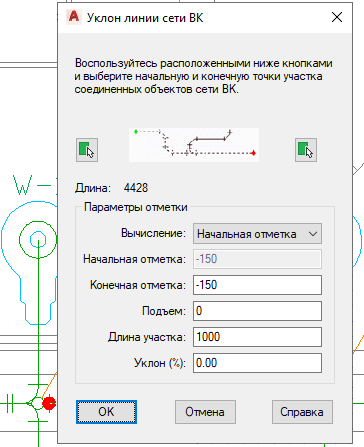

. Зеленая точка указывает начало выбранной линии сети ВК. Ее конец обозначен красной точкой.
Пользователь имеет возможность переназначить начальную или конечную точку участка сети ВК.
В диалоговом окне "Уклон линии сети ВК" нажмите "Выберите начальную точку участка" или "Выберите конечную точку участка".
| Если должна быть рассчитана... | введите... |
| Начальная отметка | конечную отметку и уклон |
| Конечная отметка | начальную отметку и уклон |
| Уклон | начальную отметку и конечную отметку |
