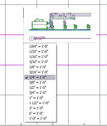

и укажите местонахождение окна видового экрана на листе. Если требуется изменить размер вида на листе, щелкните правой кнопкой мыши и выберите новый масштаб.
При желании на одном листе можно разместить несколько видов. Можно также использовать один вид на нескольких листах.
Стандартные шаблоны листа, поставляемые вместе с программным обеспечением, включают разметочную сетку, которая значительно облегчает размещение видов на листе. Эта сетка не отображается при печати и не включается в выходной файл формата DWF™.
Для перемещения видового экрана в пределах листа выберите рамку видового экрана и используйте основные инструменты редактирования в контекстном меню. Можно также настроить размер видового экрана, чтобы увеличить или уменьшить видимую часть чертежа вида. Двойным щелчком мыши на видовом экране можно активировать вид пространства модели. После включения вида пространства модели можно переместить, уменьшить или увеличить чертеж вида в видовом экране. Двойной щелчок мыши за пределами видового экрана выключает вид пространства экрана и возвращает в пространство листа. В пространстве листа чертеж недоступен для редактирования в пределах видового экрана.
