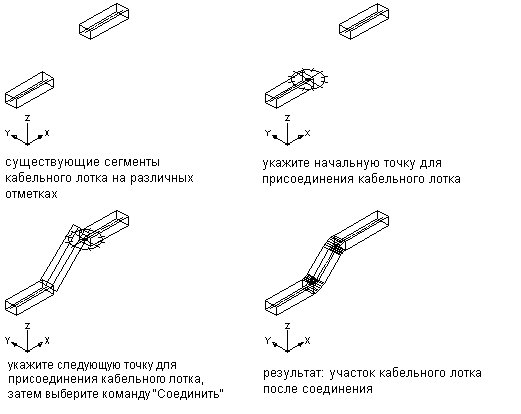

Соединение сегментов кабельного лотка, расположенных на разных отметках
