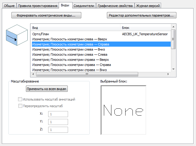

Вкладка "Виды" для существующего стиля условных обозначений
| Если требуется... | то... |
| Ориентировать обозначение по направлению линии схемы | Выберите "Линейное обозначение". |
| Ориентировать обозначение по вертикали относительно поверхности земли, независимо от направления линии схемы | Выберите "Вертикальное обозначение". |
Если этот параметр не выбран, на чертеже можно создавать блоки и затем выбирать эти блоки, но они не назначаются видам стиля автоматически.
В программе создаются изометрические представления и связанные видовые блоки на основе блока, выбранного для ортогонального представления (вида в плане).
| Если требуется... | то ... |
| Масштабировать блок вида с применением текущего масштаба аннотаций | Установите флажок "Использовать масштаб аннотаций". При этом для блока задается масштаб в соответствии с размером аннотаций при печати (заданным на вкладке "Масштаб" диалогового окна "Настройка чертежа"), умноженным на коэффициент масштабирования для текущего масштаба аннотаций. Прим.: Обозначение является или не является аннотативным (масштабируется в соответствии с масштабом аннотаций) в зависимости от параметра "Использовать масштаб аннотаций", а не от свойства "Аннотативный" в определении выбранного блока обозначения. Следует также учитывать, что масштаб условных обозначений всегда устанавливается в соответствии с текущим масштабом аннотаций в пространстве модели; дополнительные сведения см. в разделе "Аннотативные объекты".
| Масштабировать блок вида с применением коэффициента масштабирования, заданного пользователем | Установите флажок "Переопределить масштаб" и введите значения коэффициента масштабирования блока для каждой координатной оси (X, Y и Z). Значения, превышающие 1, соответствуют растягиванию блока. Значения от 0 до 1 соответствуют сжатию блока. Прим.: Если при этом установлен также флажок "Использовать масштаб аннотаций", при масштабировании блока введенные пользователем значения коэффициента масштабирования умножаются на коэффициент масштабирования, определяемый текущим масштабом аннотаций.
| без масштаба | Снимите флажки "Использовать масштаб аннотаций" и "Переопределить масштаб". |
В диалоговом окне "Виды" можно также задать экранные представления и направления вида, которые требуется применять при отображении видового блока; однако, как правило, эти параметры задаются при формировании видовых блоков.
