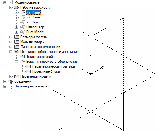

Создаются рабочие плоскости ZX, YZ и XY.
.При выборе рабочей плоскости в обозревателе элементов рабочая плоскость выделяется в области моделирования.
Выбор плоскости ZX
Значки "Плоскость ZX" и "Плоскость YZ" становятся недоступными (затемненными), а плоскость XY — единственной рабочей плоскостью, отображаемой в области моделирования.
