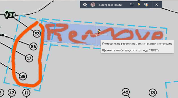

Текст инструкции в пометке
Функция «Помощь с пометками» обнаруживает в тексте пометки определенные инструкции, связанные с такими командами, как «ПЕРЕНЕСТИ», «КОПИРОВАТЬ» или «УДАЛИТЬ». Когда функция «Помощь с пометками» выявляет инструкцию, ее можно щелкнуть, чтобы запустить связанную команду.
