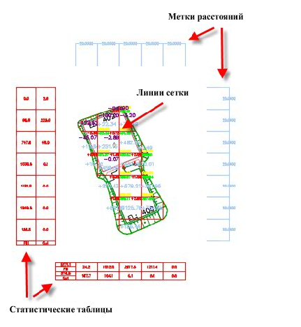

Команду «Создание плана земляных работ» можно использовать для вставки меток в сетку и таблицы, которые содержат информацию об объеме земляных работ между двумя поверхностями TIN. На следующем рисунке показан пример сетки, меток и таблиц, которые вставляются в чертеж при использовании этой команды.

  7. Задайте следующие значения для параметра «Видимость компонента»:
    • Статистическая таблица: отображение итоговых значений по объему выемки и насыпи, а также итоговых значений для каждой строки и столбца сетки.
    • Метка расстояния: отображение значений интервала сетки.
    • Линия сетки: отображение линий сетки.

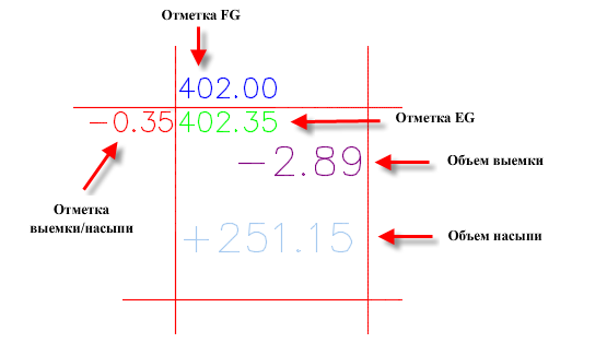

  10. В верхней части диалогового окна «Параметры отображения» укажите параметры слоя, текста и расположения. На следующей иллюстрации показано отображение различных меток на чертеже:

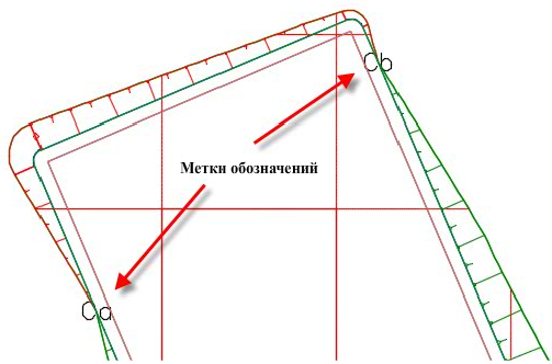

    • Точка границы: использование метки обозначения, использование или неиспользование меток исходных отметок с ячейкой неправильной формы.
      При выборе параметра «Метка обозначения» обозначения вставляются в тех местах, где ячейки имеют неправильную форму, при этом сведения об этих точках вставляются в таблицу на чертеже.
