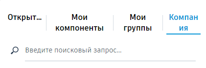

Фильтрация и выбор наборов данных
Выберите данные, которые требуется перенести в Civil 3D, из доступных наборов данных для выбранной интересующей области, используя фильтры «Общедоступный», «Мои ресурсы», «Мои группы» и «Организация».
Если требуется выбрать в наборе данных все слои, установите флажок для соответствующего набора данных, который необходимо перенести в Civil 3D.
Чтобы вручную выбрать импортируемые слои, щелкните миниатюру набора данных, а флажок не устанавливайте. Затем в списке справа выберите отдельные слои для импорта.
