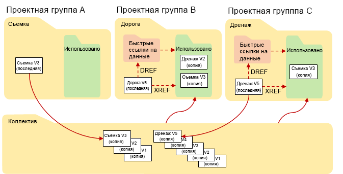

Среда с низким уровнем доверия (контролируемый общий доступ)
- У проектных групп нет доступа к файлам DWG, с которыми работают другие участники.
- Внешние ссылки на файлы DWG других проектных групп создаются на основе использованных пакетов.
- Каждая проектная группа использует независимую рабочую папку быстрых ссылок на данные.
- Ссылки DREF на объекты Civil 3D других проектных групп создаются на основе использованных пакетов.
- Проектные группы управляют тем, какую версию они используют.

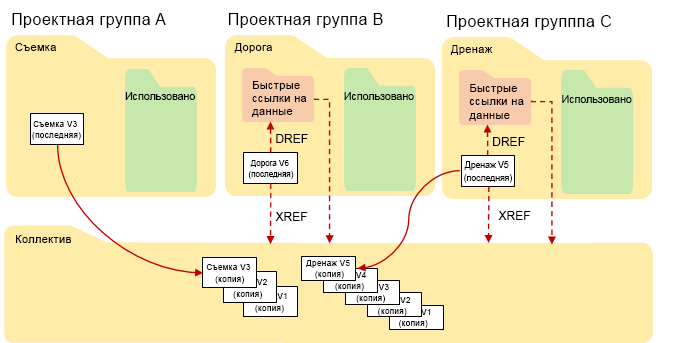

Среда со средним уровнем доверия (контролируемый общий доступ)
- Внешние ссылки на файлы DWG других проектных групп создаются на основе общих пакетов.
- Ссылки DREF на объекты Civil 3D других проектных групп создаются на основе общих пакетов.

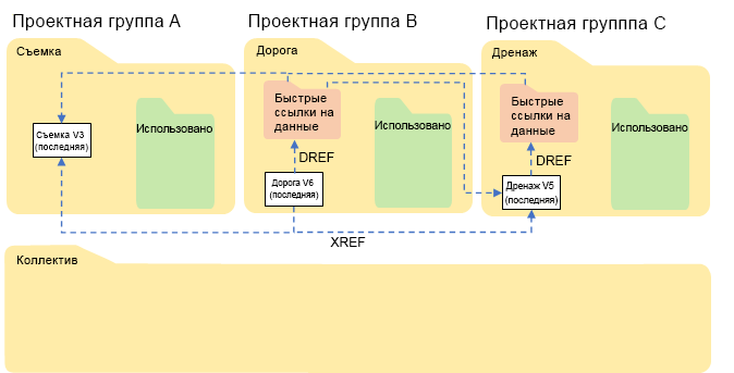

Среда с высоким уровнем доверия (неконтролируемый общий доступ)
- У проектных групп есть доступ к файлам DWG, с которыми работают другие участники.
- Внешние ссылки на файлы DWG других проектных групп создаются на основе их рабочих папок.
- Ссылки DREF на объекты Civil 3D других проектных групп создаются на основе их рабочих папок.
- Права на просмотр в Forma Data Management могут препятствовать редактированию файлов DWG, принадлежащих одной проектной группе, другой проектной группой.
