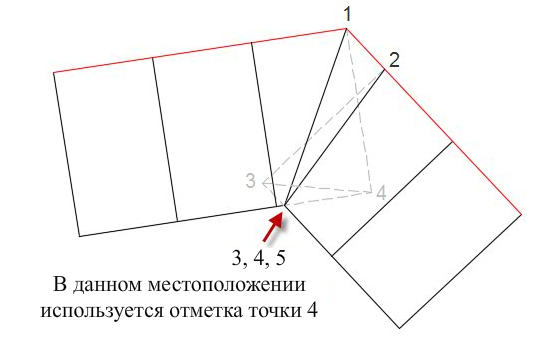

Значение отметки угла после очистки петли
Значение отметки, которое используется для угла после очистки петли, получается из одной из внутренних точек петли, как показано на следующих иллюстрациях.

Точки 3 и 4 перемещены в местоположение точки 5, а в качестве отметки в этом местоположении используется отметка точки 4. Положение и отметки точек 1 и 2 остаются неизменными.

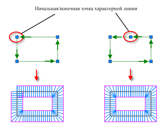

Подчистка углов не применяется в конечной точке замкнутого коридора на основе характерной линии в случае, если начало и конец характерной линии соединяются в углу, как показано на рисунке слева.
Для устранения этой проблемы рекомендуется построить характерную линию таким образом, чтобы она начиналась и заканчивалась за пределами угла, как показано на рисунке справа.
