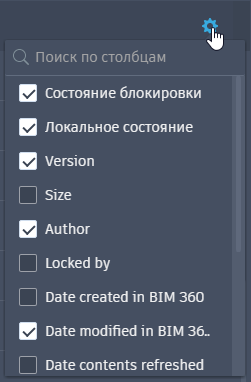

Выбрать столбцы
Открытие списка для выбора столбцов, которые будут отображаться в папке. Столбцы, доступные для выбора, описаны в следующих разделах.
