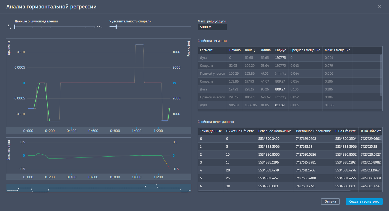

Анализ горизонтальной регрессии является эффективным методом создания оптимизированной трассы для линейной инфраструктуры на основе данных съемки существующей траектории. Со временем такие элементы, как железнодорожные пути или дороги, смещаются от первоначального положения, в результате чего появляются недостатки, влияющие на производительность и безопасность. Горизонтальная регрессия решает эту проблему путем измерения точек вдоль текущей траектории и вычисления новой трассы наилучшего вписывания, состоящей из геометрических элементов, таких как прямые участки, круговые кривые и переходные кривые. Основная цель — создать плавную и точную трассу, минимально отклоняющуюся от существующей траектории.
Этот метод по нескольким причинам крайне важен для проектировщиков объектов инфраструктуры, особенно при проектировании железнодорожных путей и автомагистралей. Он позволяет с точностью воссоздать текущую геометрию в случае утраты исходных проектных планов и имеет решающее значение для управления обслуживанием и ремонтом дорог. Сглаживая неровности, метод повышает безопасность и комфорт пассажиров, сводя к минимуму износ инфраструктуры. Кроме того, за счет создания трассы, максимально приближенной к текущей, можно значительно сократить затраты на строительство в ходе модернизации. Этот метод вписывания геометрической линии в реальные данные является основополагающим инструментом для улучшения проектирования и повышения безопасности и эффективности линейных объектов.
Создавайте трассы с помощью анализа горизонтальной регрессии путем выбора одной или двух линейных траекторий данных (точки COGO, характерные линии или 2D/3D полилинии). На виде «Анализ горизонтальной регрессии», в котором отображается возможное решение, можно скорректировать пороговые значения для уточнения итоговых данных создаваемой трассы. Подробнее
