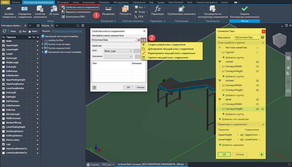

Диалоговое окно «Класс соединителя»
Новое диалоговое окно «Класс соединителя» для создания и редактирования классов соединителей компонентов.
Диалоговое окно «Класс соединителя» предназначено для оптимизации рабочего процесса и упрощения создания классов соединителей. С помощью нового диалогового окна доступно создание, редактирование свойств и управление ими непосредственно в удобном для пользователя интерфейсе. Благодаря этому не нужно вручную вносить изменения в файлы XML.
Его можно открыть из диалогового окна Свойства класса соединителя.
  1. На вкладке Конструктор компонентов перейдите на панель Автор и выберите Свойства класса соединителя .
  2. В диалоговом окне Свойства класса соединителя выберите Класс соединителя .
