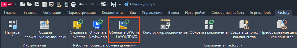

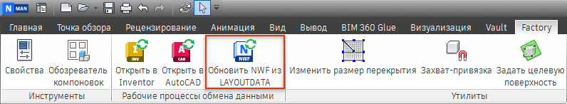

Добавлены команды, позволяющие вручную обновлять файлы DWG и NWF с учетом всех имеющихся изменений в файле LAYOUTDATA.
Получить к ним доступ можно на панели Рабочие процессы обмена данными вкладки Factory.
AutoCAD — Обновить DWG из LAYOUTDATA
Navisworks — Обновить NWF из LAYOUTDATA
При выборе этой команды все изменения, внесенные в файл LAYOUTDATA в другом приложении, например Inventor, будут применены в файле DWG или NWF.
Дополнительные сведения см. в разделах AutoCAD — Обновление DWG из LAYOUTDATA и Navisworks — Обновление NWF из LAYOUTDATA.
