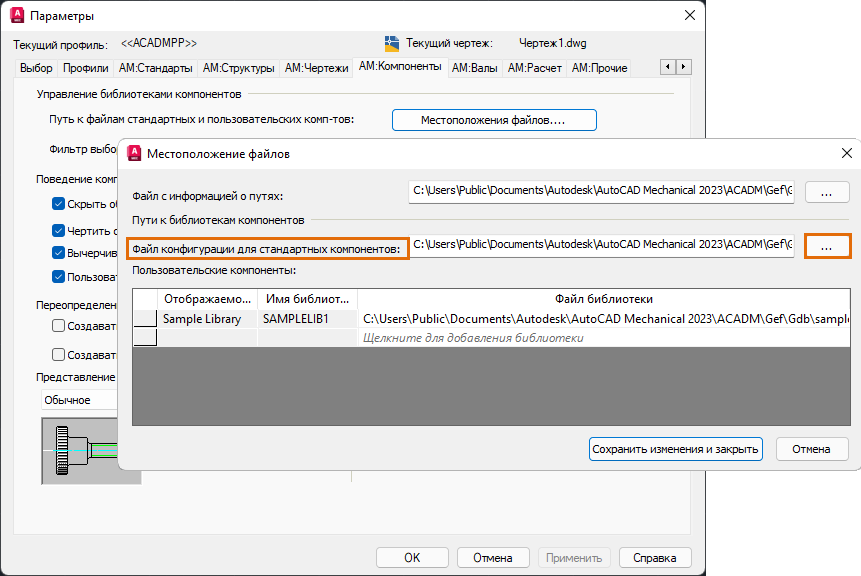

  2. Запустите команду AMOPTIONS, чтобы открыть диалоговое окно «Параметры», и выберите вкладку «AM:Компоненты».
  3. Щелкните параметр «Местоположение файлов».

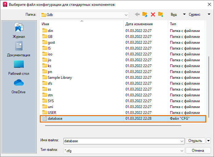

  4. Нажмите кнопку «Обзор» в поле «Файл конфигурации для стандартных компонентов». Этот путь указывает на файл конфигурации (database.cfg) в папке Gdb.

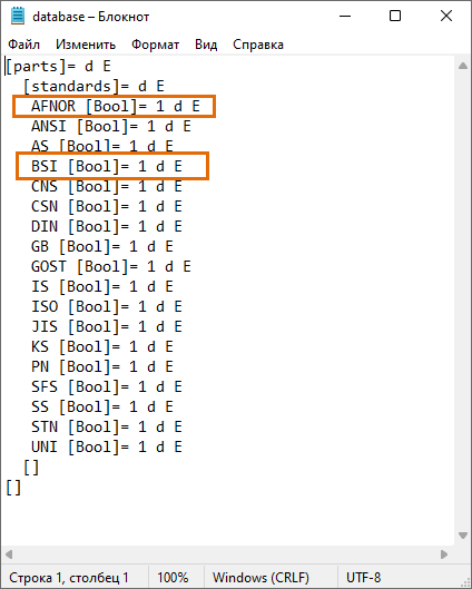

  5. Отредактируйте файл database.cfg, открыв его в Блокноте. Измените значения ненужных библиотек стандартных компонентов с 1 на 0. Ниже представлен пример.

    После этого нежелательные компоненты будут недоступны в библиотеке компонентов.
Удаленное содержимое можно вернуть, воспользовавшись этой же процедурой и задав значение «1».
