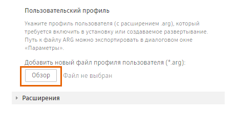

Создание развертывания
  1. Создайте онлайн-развертывание (см. раздел Установка для администраторов).
  2. При создании развертывания перейдите к созданному файлу профиля ARG.
