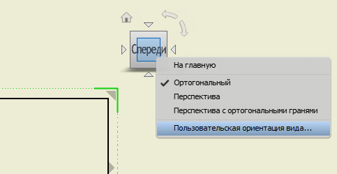

Точное управление камерой посредством доступа к среде 3D-модели во время редактирования вида чертежа.
На чертеже дважды щелкните вид для доступа к инструменту ViewCube (Видовой куб) в текущем виде. Щелкните правой кнопкой мыши ViewCube и выберите «Пользовательская ориентация вида».

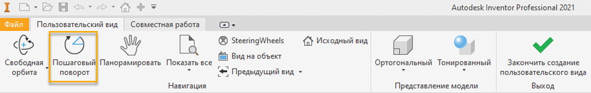

Откроется окно «Произвольный вид». На вкладке «Произвольный вид» нажмите «Пошаговый поворот».
С помощью параметров в диалоговом окне «Пошаговое вращение вида» задайте ориентацию модели.
