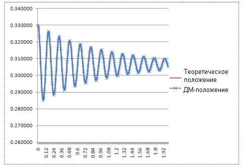

Система масс и пружины: смещение
Простой случай оценки системы масс и пружины.
Закон Ньютона:
(1)
Где:
| | Численное значение: |
: положение с учетом времени t | |
: скорость | |
: ускорение | |
= масса тела в кг | 10 |
= дэмпфирование пружины в Н.c/м | 20 |
= жесткость пружины в Н/м | 15000 |
= длина ненагруженной пружины в м | 0,3 |
= сила тяжести в м/c2 | 9,81 |
исходное положение в м | 0,33 |
= начальная скорость в м/с | 0,0 |
(1) |
На |
| | (2)
Решение данного дифференциального уравнения: |
| | (3)
Частное решение для стабильного состояния системы, когда и x = B. |
Тогда (2)  |  |
| | (4)
С учетом исходных условий значения A и : |
для t = 0,0, (3)  |  |
| | (5)
| | и |
| | (6)
Наконец, учитывая (4) и (6), используемые в (3), получаем следующее уравнение смещения: |
Затем данное уравнение было обработано с помощью Excel, а результаты сравнили с результатами, полученными при динамическом моделировании. Результаты оказались идентичными. |
