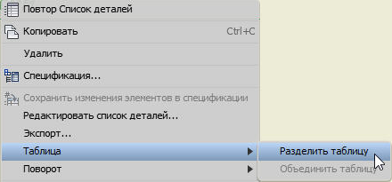

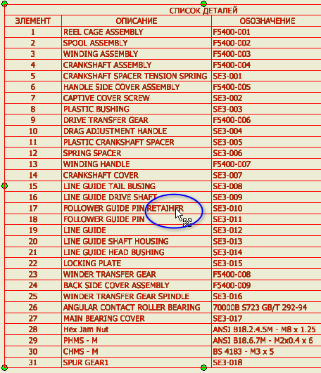

Наведите указатель мыши на текст в строке таблицы в том месте, где хотите ее разделить. Щелкните правой кнопкой мыши при появлении значка перемещения.
Выберите в контекстном меню «Таблица»
«Разделить таблицу».

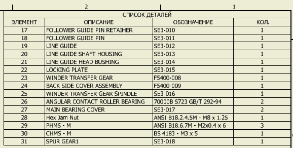

Таблица разделяется на два сегмента. В обозревателе новый сегмент таблицы отображается как дочерний для родительской таблицы.

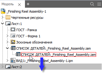

Для перемещения отделенного сегмента на новый лист выполните действия ниже.
Разверните СПИСОК ДЕТАЛЕЙ в обозревателе.
Перетащите разделенную таблицу в область под меткой нового листа.
Щелкните дважды новый лист в обозревателе, чтобы активировать его и настроить местоположение разделенной таблицы.
Для редактирования свойств всех сегментов таблицы отредактируйте родительский сегмент. После сохранения изменений они будут применены ко всем сегментам разделенной таблицы.
Для изменения свойств определенного дочернего сегмента отредактируйте его. Все переопределения свойств, примененные к дочерним сегментам, сохраняются до тех пор, пока не таблица не будет объединена.
