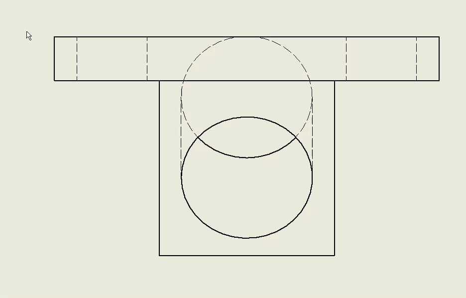

Для нанесения размера воображаемого пересечения двух кривых выберите сначала первую кривую, щелкните правой кнопкой мыши и выберите "Пересечение". Выберите вторую кривую, образующую воображаемое пересечение, затем выберите следующий элемент детали (или еще одно воображаемое пересечение) для нанесения размера.
Для установки размера в соответствующую позицию щелкните левой кнопкой мыши.
