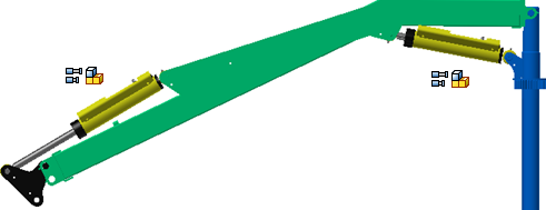

Чтобы включить статус "Несвязанные компоненты" в узле, щелкните правой кнопкой мыши каждый экземпляр компонента в обозревателе и выберите "Несвязанные компоненты". Параметр "Несвязанные компоненты" включается, и значок компонента в обозревателе изменяется.
На следующем рисунке видно, что после включения параметра в обозревателе цилиндр может принимать два разных положения.
