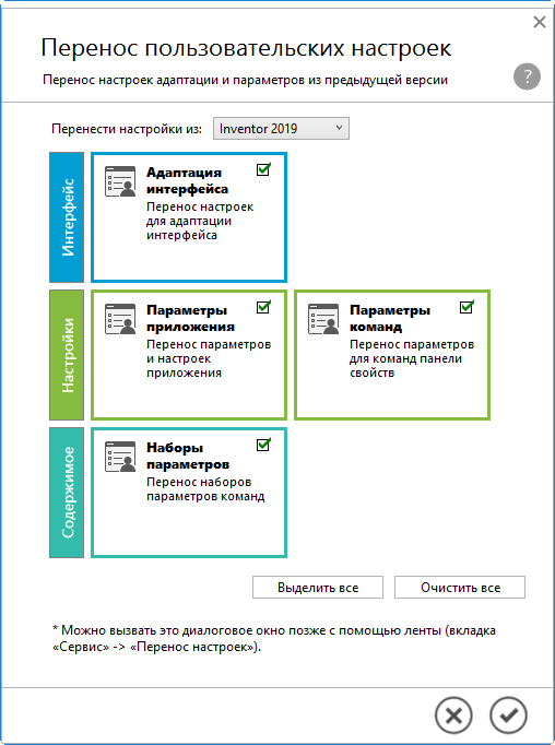

Если ранее была установлена более ранняя версия Inventor, при запуске программы отображается диалоговое окно «Перенос пользовательских настроек».
Выберите варианты для переноса параметров приложения и прочих настроек адаптации в новую версию, а затем нажмите кнопку «ОК».
Совет. Для управления выбором вариантов используйте функции «Выбрать все» или «Очистить все».
Если закрыть диалоговое окно без переноса, можно перенести настройки позднее, выполнив следующие действия.
  1. На ленте выберите: вкладка «Сервис» панель «Параметры» и нажмите команду «Перенос настроек» .
  2. Выберите «Адаптация интерфейса», чтобы перенести следующие настройки.
    • Лента
    • Клавиатура
    • Отслеживающее меню
    • Настройки обозревателя представлений
    • Настройки мини-панели инструментов
  3. Выберите параметры.
    • Параметры приложения — перенос настроек представлений, режимов, расположений файлов и т. д.
    • Параметры команд — перенос настроек «Дополнительные параметры» панели свойств, «Нет наборов параметров» и «Последний использованный».
  4. Выберите компоненты.
    • Наборы параметров — перенос пользовательских наборов параметров деталей для таких команд, в которых используются данные панелей свойств, как «Отверстие», «Выдавливание», «Вращение», «Сдвиг», «Резьба», и таких команд генератора рам, как «Заглушка», «Стык», «Надрез» и «Удлинение/укорочение». Кроме того, сохраняются наборы параметров команд обозначения для функций «Сварной катет», «Обозначения сварки», «Шероховатость» и «Допуски формы и расположения».
  5. Нажмите «ОК», чтобы выполнить перенос настроек, или «Отмена», чтобы пропустить этот шаг.
Перезапустите Inventor после переноса, чтобы использовать новые настройки.
