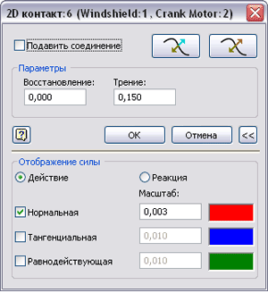

  9. Задайте свойства для двумерного контакта и отобразите вектор силы. В обозревателе щелкните правой кнопкой мыши соединение, являющееся 2D контактом, и выберите "Свойства".
  10. Установите значения восстановления равные 0.0.
  11. Раскройте диалоговое окно, чтобы получить доступ к нижнему разделу. Поставьте флажок "Нормальный" и задайте масштаб равный 0,003.
