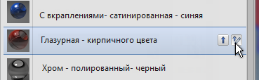

В одном из следующих расположений наведите курсор на представление, которое требуется отредактировать.
В разделе «Представления документов» щелкните
«Редактировать представление модели».
В списке библиотеки щелкните «Добавить/Редактировать»
. Представление будет добавлено в документ и открыто в редакторе.
