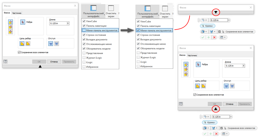

  1. На ленте выберите панель «Вид» панель «Пользовательский интерфейс» «Мини-панель инструментов».
  2. Установите или снимите флажок «Мини-панель инструментов», чтобы отображалось только диалоговое окно.
    Когда флажок установлен, при вызове указанных ранее команд отобразится диалоговое окно и мини-панель инструментов, как показано на следующем рисунке.
Для увеличения доступного графического пространства отключите отображение мини-панелей инструментов.
