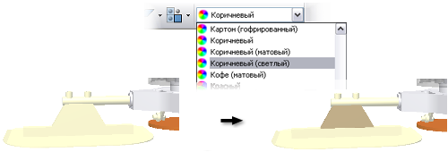

  2. На панели инструментов быстрого доступа щелкните стрелку раскрывающегося меню представления и выполните прокрутку до требуемого представления, а затем выберите его щелчком мыши. Тело компонентов изменит представление.

  3. На панели инструментов быстрого доступа щелкните стрелку раскрывающегося меню представления и выполните прокрутку до требуемого представления, а затем выберите его щелчком мыши. Представление компонента изменится, а цвет других деталей в той же группе останется неизменным.
